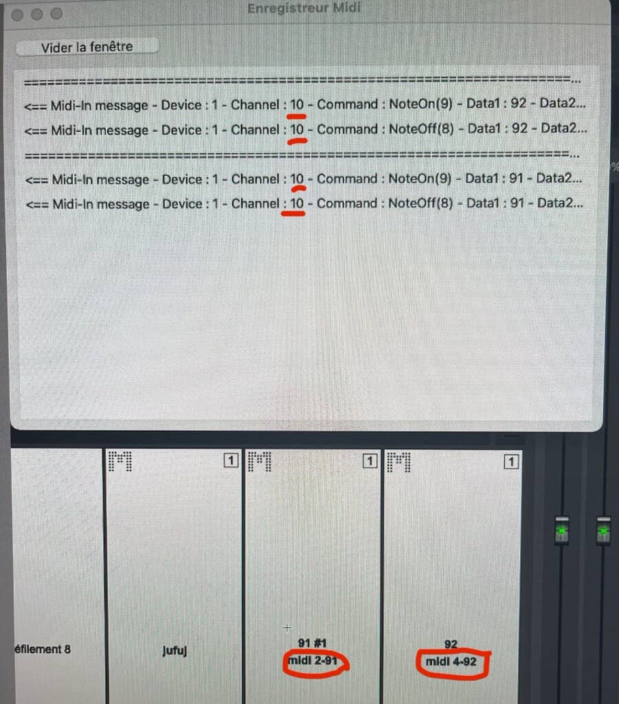

J'ai refait le test avec l'enregistreur midi sur Sweetlight, et en fait peu importe le canal que je met sur sweetlight, il ne détecte que le canal 10.
Là dans cet exemple j'ai mis 2 notes midi sur 2 canaux différents, il détecte aucun des 2 canaux, il reste bloqué sur le canal 10 dans la fenêtre d'enregistreur midi.
Capture d’écran 2025-01-16 à 17.21.14-min.jpg (99.49 KiB) Viewed 31985 times
Re: Synchroniser un light show avec des samples sur Cubase !
"L'enregistreur midi" affiche ce qui lui arrive comme message. Il ne peut pas agir sur les messages qui arrivent. Peut-être que votre logiciel midi n'envoie que le canal 10, ou alors votre routeur midi virtuel redirige vers le canal 10, etc ...
