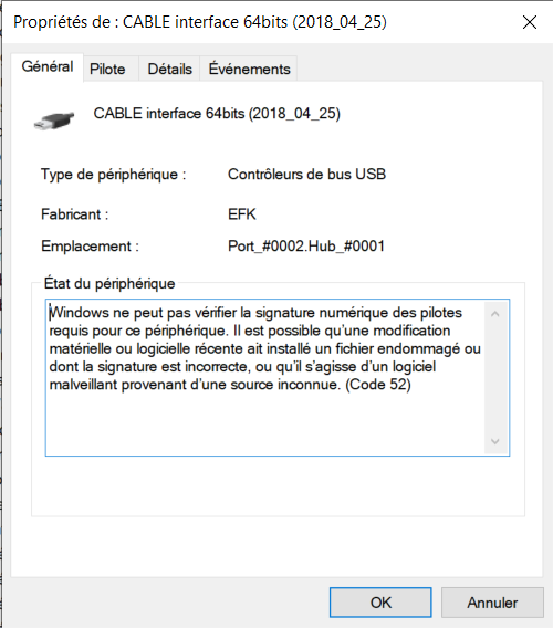

J'ai changé de pc récemment, et réinstallé sweet light. Problème qui m'était déjà arrivé l'an dernier, le logiciel ne détecte pas l'interface USB.
En cherchant plus profondément, le pc ne veut pas installer le pilote du câble et même en le forçant à la main cela est impossible puisque le certificat de sécurité est expiré. (cf pj)
Capture d’écran 2021-10-23 151315.png (85.66 KiB) Viewed 51007 times
Malheureusement la seule solution à l'heure actuelle et de désactiver le secure boot dans le bios afin de pouvoir démarrer windows en mode avancée et désactiver la signature des pilotes (un petit peu long..Hum), serai t'il possible de sortir un patch afin de pouvoir l'installer directement ?

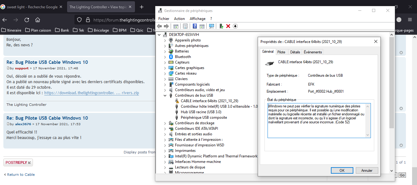

On a publié un nouveau pilote signé avec les derniers certificats disponibles.
Il est daté du 29 octobre.
Il est disponible ici : https://download.thelightingcontroller. ... rivers.zip

Malgré le nouveau pilote tjs le même soucis de mon coté.

Avez-vous essayé de désinstaller l'ancien pilote avant ? Ou de le mettre à jour ? (clique droit sur la ligne correspondant au cable)

Oui tout essayé, le seul driver qui marche de mon coté est la version de 2017....
