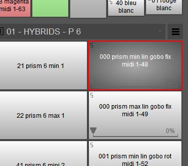

Je teste depuis quelque temps la version 9 qui as de très bonne nouveautés !!!
1er : Et il possible d'affecter en midi un fader pour la fonction de " décalage " ?
2eme : Les flèches slider dans les boutons ne sont pas très visible quand le bouton est actif dommage.
Merci de vos réponses.
Gérald.

Re: questions divers boutons live
Bonjour.
On ne comprends pas bien la première question. Pouvez-vous svp expliquer ?
C'est noté pour le problème visuel du slider dans les boutons actifs.

Le slider dans les boutons actifs sera mieux visible dans le prochain EXE de V9.
