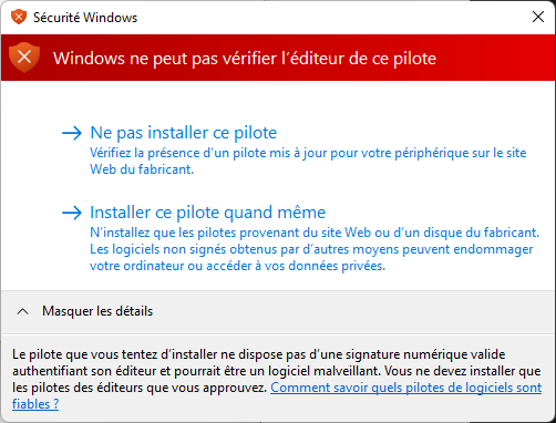

Après essai, le pilote fonctionne, par contre...Devoir installer le pilote à la main et avoir ce type de notification :
Capture d’écran 2022-04-01 175258.png (23.92 KiB) Viewed 36218 times
c'est pas très pro et pas forcément à la portée de tous, qui, aimeraient, surement à ce prix la : un plug& play direct, sans se soucier de ce genre de manipulation assez scabreuses ;)

Posts: 11439
Re: Bug Pilote USB Cable Windows 10
Merci pour ce rapport.
On a aussi constaté cette fenêtre. Difficile de faire mieux car certaines librairies qui accompagnent ce pilote proviennent de sociétés tierces et on ne peux pas les modifier. Pour info, ce problème n'existe pas avec les interfaces actuelles car elle utilisent d'autres librairies tierces qui sont plus récentes.
Ce n'est pas simple de maintenir le bon fonctionnement d'anciennes interfaces avec des OS (systèmes d'exploitations) qui ajoutent régulièrement des sécurités digitales au fil du temps. On fera le maximum pour que ça marche, et un jour on ne pourra plus. C'est le but des OS en fait ; rendre les "vieux" equipements obsolètes.
