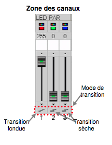

Avez vous essayé de changer le mode de transition des canaux dans editor ?
(voir photo jointe)
Je ne suis pas certain que cela change votre soucis, mais c'est à essayer !!...

- Zone de transition.png (30.37 KiB) Viewed 48844 times

Merci pour l'intention, mais le fondu est activé, car dans l'autre cas ça passerait d'une valeur à une autre par palier.
