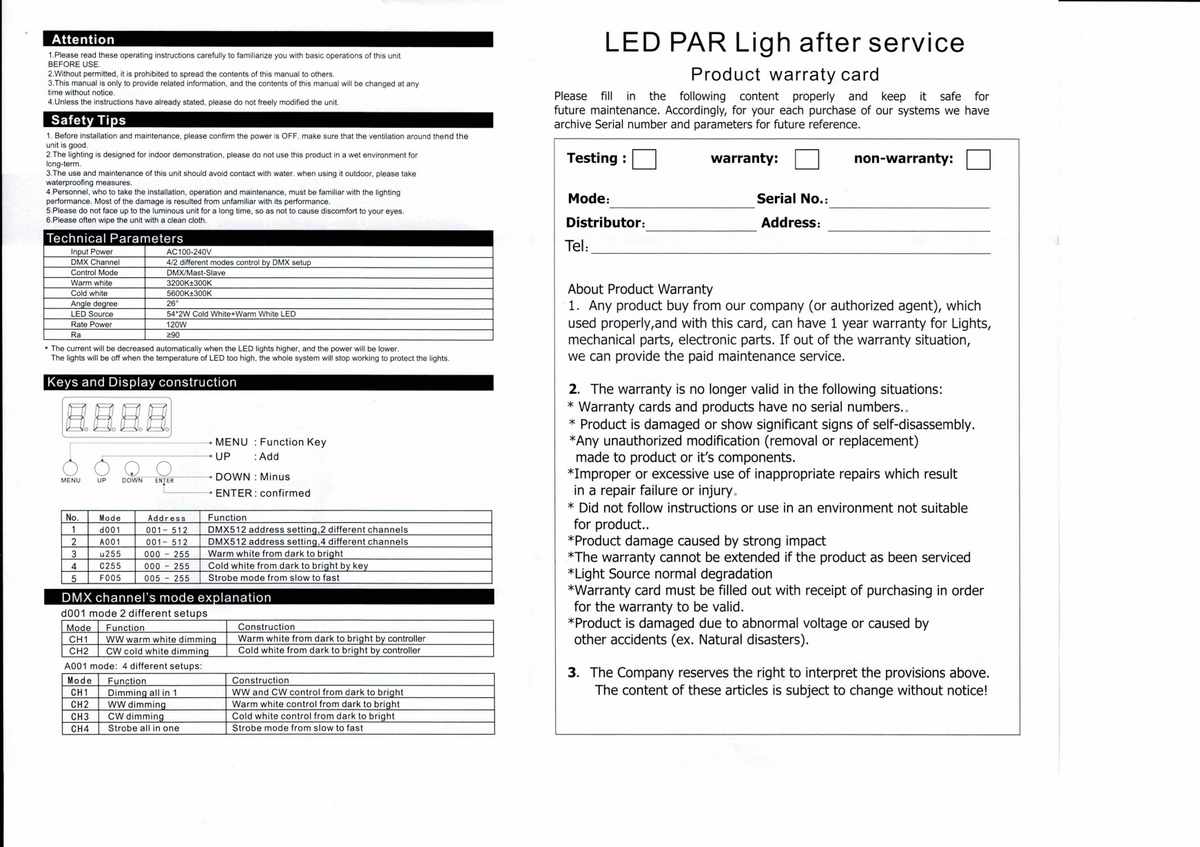

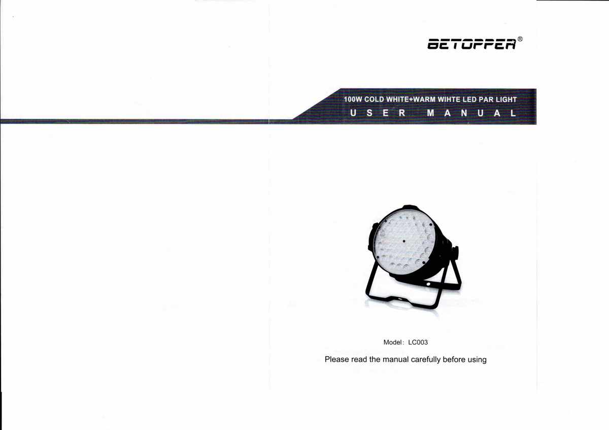

bonjour,
Je ne parviens pas a creer la fixture pour ce projecteur, pouvez vous m'aider.
En vous remerciant
Betopper Lc003-h
en 2 canaux 1:dimming warm white / 2: dimming cold white
en 4 canaux 1: dimning all / 2: WW dimming / 3 CW dimming / 4: Strobe all in one

Les librairies sont faites.
