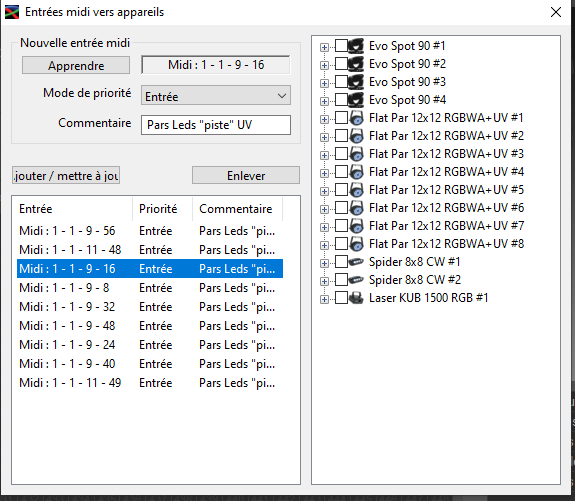

Je rencontre actuellement 2 problèmes concernant le paramétrage MIDI de mon AKAI Mini APC MK2, j'utilise la version 9.4.3 de Sweetlight avec Windows
1) J'ai suivi les indications du sujet "How to use midi equipment", et le problème est que l'attribution des Pads se suppriment tout seul ?! ( voir ci-joint )
Exemple : Je veux paramétrer mes Pars Leds RGBW-A avec un pad = une couleur, cela fonctionne, mais tout ce qui est coché disparait à un moment même en cochant systématiquement "actualiser/mise à jour" Cela parfois même sans quitter le logiciel. J'ai dû recommencer une dizaine de fois et toujours pareil ^^
2) Ensuite autre soucis je ne parviens pas à utiliser les Pads en mode ON/OFF. J'arrive à paramétrer le MIDI OUT mais par exemple si je veux que mes projecteurs restent allumés cela ne fonctionne pas. Ils sont en mode "flash" en fait, la couleur sur le Pad s'éteint et s'allume comme je veux mais la fonction ne reste pas enclenché.

On arrive pas à reproduire le problème #1.
Pouvez-vous SVP faire une petite vidéo qui illustre ce problème et poster son lien ?
Concernant le problème #2, il semble qu'il ne concerne pas le patch des entrées midi vers les canaux DMX.
Il faudrait dans ce cas faire un nouveau post pour ça. Et il faudrait dans ce post nous dire les messages que vous voyez arriver dans la fenêtre "Enregistreur midi" de notre logiciel.
