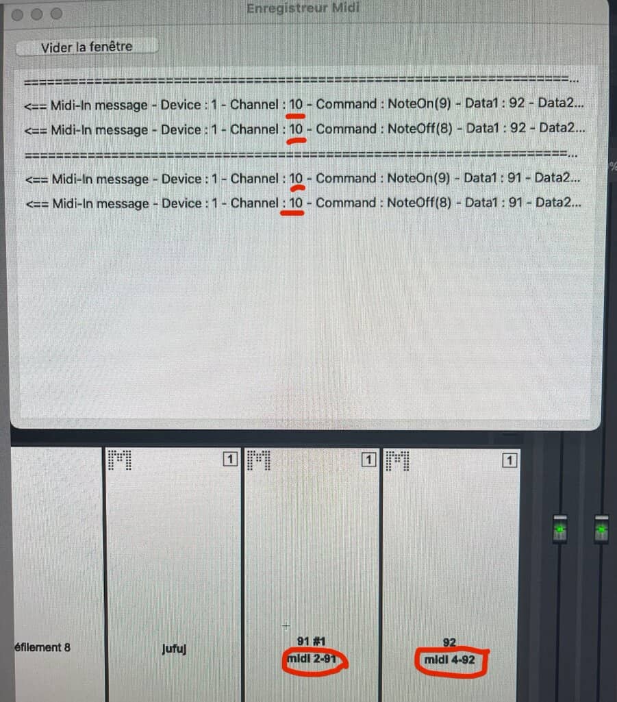

J'ai refait le test avec l'enregistreur midi sur Sweetlight, et en fait peu importe le canal que je met sur sweetlight, il ne détecte que le canal 10.
Là dans cet exemple j'ai mis 2 notes midi sur 2 canaux différents, il détecte aucun des 2 canaux, il reste bloqué sur le canal 10 dans la fenêtre d'enregistreur midi.

"L'enregistreur midi" affiche ce qui lui arrive comme message. Il ne peut pas agir sur les messages qui arrivent. Peut-être que votre logiciel midi n'envoie que le canal 10, ou alors votre routeur midi virtuel redirige vers le canal 10, etc ...

A priori le problème vient de mon interface virtuelle qui gère le midi, il n'accepte qu'un seul canal midi dans le studio Midi de mon Mac.
