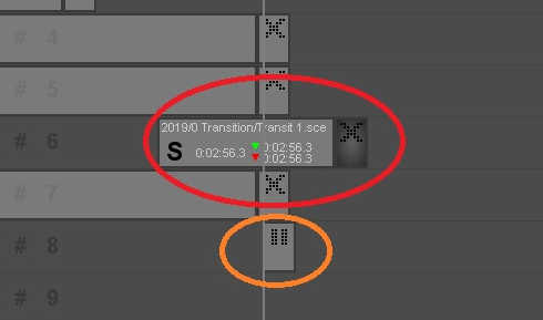

To avoid black out between two timeline buttons
create synch shows with video, audio and lights
Posts: 11437
This is an idea from Gilles.
Je lance la timeline dans live, quand la timeline arrive sur pose (à la fin de la musique), je lance la transition dans live, puis j'arrête la timeline en cours, je lance la timeline suivante, puis j'arrête la transition.
Merci Gilles !
