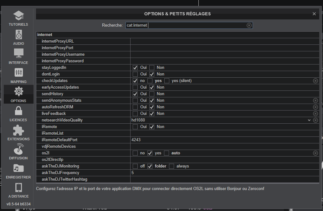

J'ai déjà vu ce tuto mais je ne souhaite pas installer 'BONJOUR' car la nouvelle manip dont je parles est :
Il est indiqué dans VDJ (je possède un compte pro) Vous n'avez plus besoin d'installer 'Bonjour ou zeroconf' grace à os2lDirectlp.

Voici une copie d'écran :
Capture d’écran (4).png (78.94 KiB) Viewed 43953 times
Il y a la fonction en bas de la photo.

Merci pour le screenshot.
Actuellement, il est nécessaire d'installer "Bonjour / Zeroconf" pour la communication avec notre logiciel.
Maintenant, on va étudier l'option "os2lDirectlp" pour voir ce qui est faisable de notre coté.
