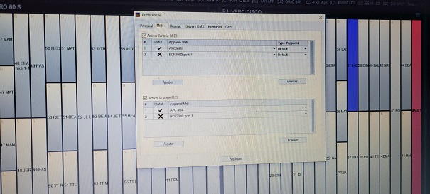

bonjour jai donc acheter une console midi behringer bcf 20000 mais sweetlight ne le reconnait pas dans les parametres de mon ^pc cela m'indique erreur de driver - comment faire pour quil soit reconnu sur sweetlight merci

Un peu plus d'infos svp ? Mac ? (quel OS?) PC ? (quel Windows ?) etc...
Re: Berhinger BCF 2000
Notre logiciel ne fait que demander à l'OS (Windows) de lister les périphériques midi disponibles.
Il y a à priori un problème de pilote du périphérique midi avec Windows.

bonjour un pc azus vivo book windows 10 et cela mindique probleme de pilote

re bonjour cest tout bon jai fait une mise a jour du pilote qui etait en 32 BIT et reinstaller en 64 BIT cela fonctionne merci a tous de votre aide .
jijo71
Posts: 49
Joined: 15 January 2018, 17:56
Re: Berhinger BCF 2000 [fixed]
Post by jijo71 »
RE BONJOUR JAI UN SOUCI LA BCF 2000 est connecté mais nest pa reconnu je vous envoi une photo merci de votre aide
