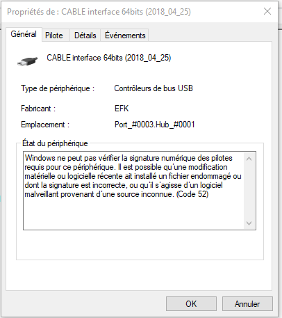

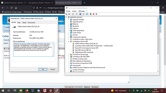

Suite à une réinstallation de mon ordi j'ai un problème de driver pour mon câble dmx.
J'ai installé la dernière version de sweetlight, et récupérer les dernier driver sur le site, mais quand je les installe j'ai un problème de signature électronique.

Installation de sweet light V9.2.23 - 201127 - 64 bits,
lorsque je plug mon USB Câble Windows voit DMX Cable dans autre périphérique, erreur code 28
Si je lance windows Uptdate il me propose EFK - USB - 7/24/2017 - 2.8.25
SI je l'installe j'ai dans contrôleur usb Cable Interface 64bits (2017_07)
et dans autres périphériques USB serial Port erreur code 28
Par contre Sweet Light voit bien une interface, mais le pilote n'est pas à jour.
Si je met le pilote à jour avec la version en ligne cela me mais le message d'erreur qui est présent dans les 1er capture d'écran.

On n'arrive pas à lire le texte dans votre capture d'écran ; pouvez-vous svp en poster une de meilleure résolution ?

by ptibok
Voila
