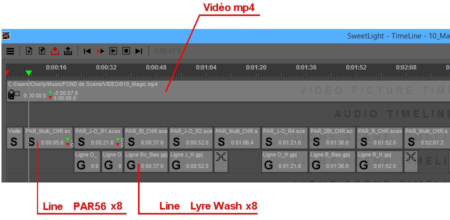

Je voudrais savoir si mon approche sur les Timelines est bonne.
Voici un exemple de Timeline que j'ai fait qui fonctionne
Juste pour savoir si c'est correct
Merci pour votre aide
Sweetcop
Exemple d'une Timeline
Re: Vérification Timeline
Posted: 26 June 2020, 10:41
Oui, une ligne par type d'appareils, c'est bien.
Attention juste au fichier mp4 qui est situé à l'extérieur du répertoire où se trouve le lightshow.
Il ne sera donc pas sauvegardé dans le lightshow, et donc pas disponible si le lightshow est exporté sur un autre ordinateur.

Pour la vidéo, c'est un exemple, mais effectivement maintenant j'ai un dossier spécial qui est le même sur tous mes PC (sur le lecteur D:)
Donc pas de problème personnel, à part si Windows me change la lettre du lecteur !
