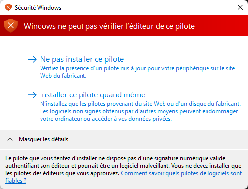

Après essai, le pilote fonctionne, par contre...Devoir installer le pilote à la main et avoir ce type de notification :
Capture d’écran 2022-04-01 175258.png (23.92 KiB) Viewed 35922 times
c'est pas très pro et pas forcément à la portée de tous, qui, aimeraient, surement à ce prix la : un plug& play direct, sans se soucier de ce genre de manipulation assez scabreuses ;)

Merci pour ce rapport.
On a aussi constaté cette fenêtre. Difficile de faire mieux car certaines librairies qui accompagnent ce pilote proviennent de sociétés tierces et on ne peux pas les modifier. Pour info, ce problème n'existe pas avec les interfaces actuelles car elle utilisent d'autres librairies tierces qui sont plus récentes.
Ce n'est pas simple de maintenir le bon fonctionnement d'anciennes interfaces avec des OS (systèmes d'exploitations) qui ajoutent régulièrement des sécurités digitales au fil du temps. On fera le maximum pour que ça marche, et un jour on ne pourra plus. C'est le but des OS en fait ; rendre les "vieux" equipements obsolètes.
Finalement, notre correction n'est pas si mal pour une interface qui n'est plus vendue depuis 3 ans (?)
